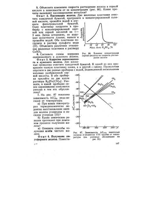

Даниил Ващук Опубликовано 11 Ноября, 2019 в 13:16 Поделиться Опубликовано 11 Ноября, 2019 в 13:16 При какой концентрации серной кислоты достигается максимальная скорость реакции железа с ней? Нужно для проекта Ссылка на комментарий

M_GM Опубликовано 12 Ноября, 2019 в 05:55 Поделиться Опубликовано 12 Ноября, 2019 в 05:55 В принципе, это может быть одной из задач школьного проекта - определить, при какой концентрации серной кислоты достигается максимальная скорость реакции железа с ней. Приготовить растворы кислоты разной концентрации (10, 30, 50 , 70, 90%) налить в пробирки, опустить в каждую по кусочку железной проволоки, оценить скорость хотя бы визуально, по интенсивности выделения газа, или по времени полного растворения образца, или по убыли его массы через определенный промежуток времени. Учесть, что и реакции могут быть разными при разных концентрациях. Ссылка на комментарий

Даниил Ващук Опубликовано 13 Ноября, 2019 в 10:59 Автор Поделиться Опубликовано 13 Ноября, 2019 в 10:59 В 12.11.2019 в 06:28, Nemo_78 сказал: Чтобы получить приемлемо конкретный (полезный) ответ, нужно научиться задавать не менее конкретный вопрос. Ибо даже школьный проект проекту рознь. Чем чётче сформулирована задача, тем полнее и точнее будет помощь по её решению, согласитесь. Основная проблема именно школьных проектов в том, что учащиеся оч. часто не умеют именно формулировать цели и задачи, и, надо признать, их практически этому не учат. Показать Спасибо за совет, мне нужно растворить неодимовый магнит состава Fe14Nd2B в серной кислоте(итогом всей работы будет натрий-неодимовые квасцы). Мой научрук сказал,что при повышении концентрации серной кислоты скорость реакции между H2SO4 и Fe повышается до определенного значения C(все мы знаем про пассивацию). Для расчёта оптимальной концентрации серной кислоты,при которой скорость растворения(самой реакции) будет максимально возможной. Все расчёты научрук берёт на себя, а мне нужно было найти С(H2SO4),при которой скорость реакции между серной и железом,поэтому я обратился за помощью на форум. Я постарался максимально конкретизировать свой вопрос. На chem21 я нашёл скан из какого-то учебника с вот таким графиком Ссылка на комментарий

бродяга_ Опубликовано 13 Ноября, 2019 в 12:02 Поделиться Опубликовано 13 Ноября, 2019 в 12:02 В 13.11.2019 в 11:11, aversun сказал: У данного сплава могут быть совершенно другие характеристики по растворению в серной кислоте, сильно отличающиеся от данных по растворению чистого железа. Показать а зависимость растворимость / концентрация? Ссылка на комментарий
